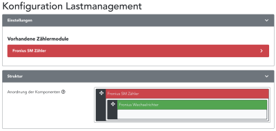

Dann zeig doch mal deine Konfiguration. Der Kompatibilitätsmodus sollte bei deinen Symos keinen Unterschied machen, ob aus oder Variante 1. Bei Variante 2 wird die oWB-Software keine Daten mehr lesen können.
Eventuell stimmt die Anordnung der Komponenten im Lastmanagement noch nicht. Bei mir sieht es so aus:
Also das Lastmanagement sieht bei mir gleich aus. Und bei mir macht die Variante 1 sehr wohl einen Unterschied.

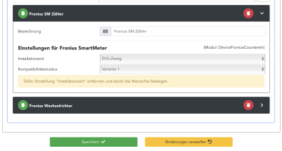

Du meinst so:
Nach dem Ändern auch gespeichert? Bei mir bleibt die Änderung erhalten.

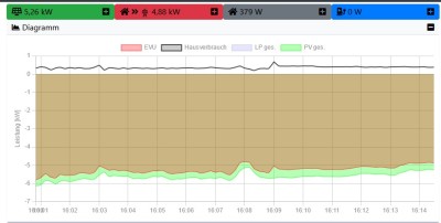

Allerdings wird der PV Ertrag in der Grafik negativ angezeigt. Ist dies so gewollt?
In der 1.9x wird dieser ja positiv dargestellt.
Vorzeichenfehler im Graph bei PV Leistung?

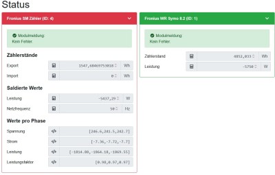

Heuberg hat geschrieben: Mo Mär 14, 2022 3:09 pm Hallo zusammen,
heute hab ich mich auch nochmal an die Config meines Fronius gemacht.
Nach einem Update und dem Reset (sudo ./reset-broker.sh clearall) war die Config kein Problem mehr.
Im Status ist mir allerdings aufgefallen, dass bei den Ausgabewerten die up/down Dreiecke (▵▿)
klickbar angezeigt werden.
Diese haben an dieser Stelle ja keinerlei Funktion.
Was meinst Du damit?
Ist erstmal so. Alle Daten werden so angezeigt, wie sie vom Backend kommen. In 1.9 wurden dann speziell für PV alles mit -1 multipliziert. Ich bin davon kein Freund, weil das dann in jedem Theme immer wieder gemacht werden muss.
Ich meine damit, ob die klickbaren Felder hinter dem angezeigten Wert (im Bild Rot eingekastelt) nicht wegfallen sollten.
Diese sind ja Anzeigewerte, welche über die Pfeile ja nicht manipuliert werden können.
Die Pv Leistung im negativen Bereich find ich ebenfalls besser.
Dann sind im positiven ausschließlich Verbräuche oben und die Ezeugung / Export unten.

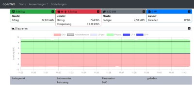

Hallo zusammen, bei mir wird der Hausverbrauch immer mit der festen Größe von 8,923 kw angezeigt.
An was kann das liegen?
openWB series II plus 01/2021, 8-) 17kw PV O/W mit Fronius Symo 8.2 und Symo 6.0 mit Smartmeter,
11/20-05/22 - SEAT Leon ehybrid verkauft

mallesepp hat geschrieben: Di Aug 16, 2022 9:47 am Hallo zusammen, bei mir wird der Hausverbrauch immer mit der festen Größe von 8,923 kw angezeigt.
Ich denke, deine Verbrauchsdaten werden im Broker nicht mehr aktualisiert. Daher wird von dort immer nur der letzte bekannte Wert gelesen.
Wie sieht deine Konfiguration aus? Was wird für ein komplettes Regelinterval geloggt?

Danke, ich hab Jetzt das Image neu installiert. Jetzt ist der Hausverbrauch wieder richtig.
