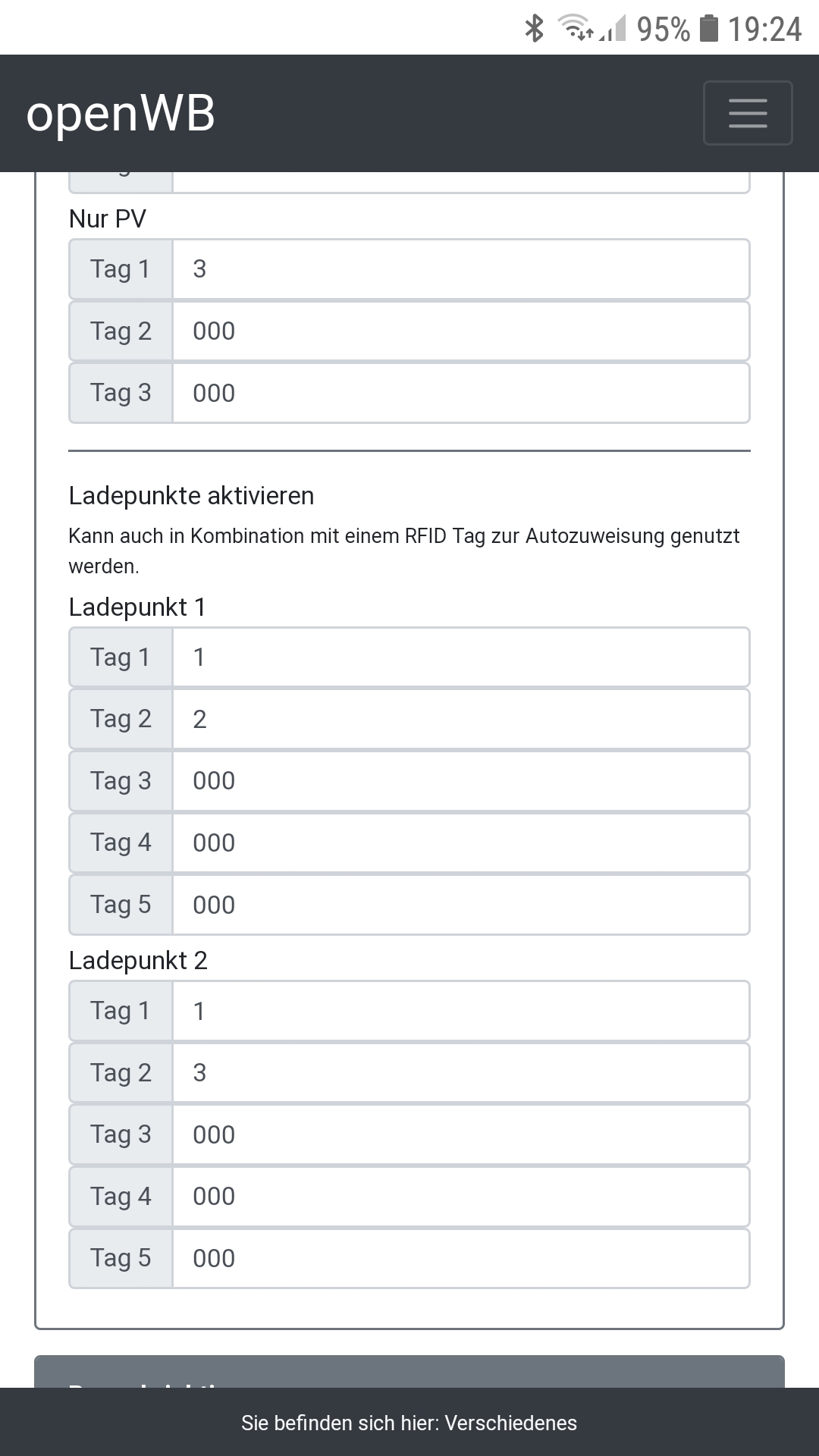

Guten Morgen,
zum besseren Verständnis zur Einrichtung und Funktion habe ich folgende Beispielkonfiguration für Euch.
Meine Konstellation: openWB-standalone + 2x go-e, VW ID 3
Grundsätzliches:
* openWB übernimmt die go-e- Steuerung komplett, deshalb über go-e-App keine "Aktivierung" mehr möglich,
* ein Zeitverzug bei Signalübermittlung von oWB an go-e von ca. 10 Sec. ist normal,
* bei Verwendung von mehreren go-e werden RFID z. Zt.nur am 1. LP eingelesen (oWB hat das Thema im Hinterkopf),
* mehrere Fahrzeuge erfordern mehrere RFID,
* pro RFID lässt sich 1 Fahrzeug mit 1 Funktion ggf. als 2. Funktion "LP aktivieren" zuordnen,
* pro LP kann nur ein Fahrzeug-SoC hinterlegt und somit abgefragt werden
* bei mehreren LP lässt sich immer nur 1 Funktion gleichzeitig verwenden, also entweder "Sofort-Laden" oder "PV-Laden" oder "Min+PV".
Zuerst müssen die RFID im go-e eingelesen und die Zugangskonrolle RFID/App aktiviert werden.
Unter "Erweiterten Einstellungen" den "API- Zugriff auf WLAN-Schnittstelle zulassen" aktivieren.
"Card 1 oder C 1" wird in openWB als "1" verwendet, analog "Card 3" als "3"
In oWB unter "Einstellungen/ Verschiedenes" werden die RFID entsprechend zugeordnet.
Z. Bspl.:
* RFID 1: Auto A wird LP 1 und 2 zugewiesen, aktiviert "Sofort-Laden" und entsperrt LP 1 und 2,
* RFID 2: Auto B wird nur LP 1 zugewiesen, aktiviert "Sofort-Laden" und entsperrt nur LP 1,
* RFID 3: Auto A wird nur LP 2 zugewiesen, aktiviert "Nur PV" und entsperrt nur LP 2
Voreingestellt ist dafür auch, dass alle LP bei Abstecken des Autos deaktiviert werden .
Ausgelesen werden kann...
im go-e: geladene kWh/RFID im jeweiligen go-e unter "Laden/ unterster Punkt oder
in openWB unter "Ladelog": alles Mögliche, jeweils dem LP und RFID zugeordnet inkl. dem Ladepreis (auch Filterung möglich)
Viel Erfolg beim Testen...

Leider verlief mein Test nicht wie geplant: (Softwarestand 1.9.102, Go e 040.0).
Es wird der angelernte RFID ins register uby des go e übernommen (Abfrage über http aufruf) und die go e auch ein paar Sekunden die Ladung gestartet.
Leider bekomme ich im WEbinterface wi eauch im mqtt server der owb als lastrfid immer nur die 0 angezeigt.
Die rfids habe ich jeweils im Modus 1 und 2 angelegt, jedoch ist der letzte gescannte immer 0.
Das ist wahrscheinlich der Grund wieso auch der LP nicht aktiviert wird oder?
Was kann ich tun, bzw. gibt es hierzu schon einen generellen fix in einer aktuelleren Software?
Nachtrag:
Nachdem ich nun wohl überlesen habe, das es nur am LP1 funktioniert.
Ist das wohl die Ursache. Jedoch weiß ich nicht wie bzw. ob ch meine open wb series2 überhaupt als LP2 konfigurieren kann oder ob diese immer 2 ist zwingend LP1?
