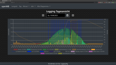

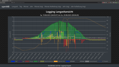

irgendwie finde ich zu diesem Thema nichts im Forum, oder ich suche nach den falschen Stichworten. Das Problem beobachte ich seit dem in openWB einsetze also nun fast 18 Monate. Vielleicht ist es eine Einstellung. Also: im aktuellen Log ("Langzeitansicht") werden alle Leistungen korrekt angezeigt.
Wenn ich dann aber später in das normale Tageslog reinschaue, werden die Zeiten wo die Ladepunkte aktiv waren immer nur als viel zu hohe kurze Peaks angezeigt. Ich sehe also nachträglich nicht, mit wieviel Leistung geladen wurde. Das ist irgendwie unschön .....
Wie kann man das ändern?
Danke.
Thomas.
Tageslog zeigt nur Ladepeaks statt kontinuierliche Ladeleistung

Re: Tageslog zeigt nur Ladepeaks statt kontinuierliche Ladeleistung
Ist normal beim go-e. Da hat der Zählerstand keine Nachkommastellen.
Danke für das Feedback. OK. Dann ist das wohl so.
Im Prinzip könnte man das aber schon mit ein wenig Mathematik glätten.....hat aber für ein "Fremdfabrikat" vermutlich keine Priorität ...
Du hast es erfasst. Es gibt seit langem einen PR, der unter anderem genau das macht. Wird aber nie in die 1.9 kommen.
